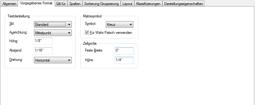

  4. Klicken Sie auf die Registerkarte Vorgegebenes Format.
  5. Legen Sie für Textdarstellung Folgendes fest:
    • Als Stil wählen Sie einen bereits in der Zeichnung definierten AutoCAD-Textstil aus. Um eine andere Schriftart als die in der Dropdown-Liste aufgeführten zu verwenden, müssen Sie zuerst einen AutoCAD-Textstil festlegen, der diese Schriftart nutzt.
    • Als Ausrichtung wählen Sie die Position des Textes.
    • Als Höhe geben Sie die gewünschte Texthöhe ein. Die Höhe entspricht normalerweise der Höhe, die Sie beim Plotten der Zeichnung verwenden möchten, die die Bauteilliste enthält.
    • Für Abstand geben Sie den gewünschten Abstand zwischen dem Text und den Positionen der Bauteiltabelle ein. Der Abstand entspricht normalerweise der Größe, die Sie beim Plotten der Zeichnung verwenden möchten, die die Bauteiltabelle enthält.
    • Für Drehung wählen Sie die gewünschte Ausrichtung für den Text in den Zellen. Bei Tabellentitel und Gruppentiteln steuert Drehung auch die Ausrichtung dieser Zellen relativ zum Rest der Tabelle.
  6. Wählen Sie ein Symbol (Häkchen, Punkt, Kreuz oder Schrägstrich) zur Verwendung in Matrixspalten sowie optional für wahre und falsche Werte.
  7. Aktivieren oder deaktivieren Sie die Option Für Wahr/Falsch verwenden, um zu steuern, ob Matrixsymbole oder der Text im Eigenschaftsdatenformat für Wahr/Falsch-Werte verwendet werden.
  8. Geben Sie eine feste Breite für alle Spalten ein, oder geben Sie 0.0 ein, wenn sich die Spalten an die darin enthaltenen Daten anpassen sollen.
    Die feste Breite entspricht normalerweise der Größe, die Sie beim Plotten der Zeichnung verwenden möchten, die die Bauteilliste enthält.
    Anmerkung: Zellhöhe ist ein schreibgeschütztes Feld. Der zugehörige Wert wird aus den Werten Höhe und Lücke berechnet.
