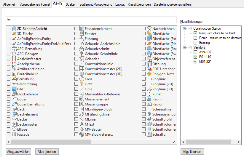

Gehen Sie folgendermaßen vor, um die Klassifizierungskriterien anzugeben, die ein Objekt erfüllen muss, damit es in Bauteillisten aufgenommen werden kann, die anhand eines Bauteillisten-Stils erstellt wurden. Pro Objekttyp können Sie mehr als eine Klassifizierung angeben.
Wenn Sie beispielsweise nur Türen auflisten möchten, bei denen die Klassifizierung für die Konstruktion Neu und die Klassifizierung für Hersteller Bevorzugt ist, können Sie diese Kriterien im Bauteiltabellen-Stil angeben. Nur Türen, die beide Kriterien erfüllen, werden in die Bauteiltabelle aufgenommen.
. Sie können z. B. als Klassifizierung für die Konstruktion Neu und zwei bevorzugte Hersteller wählen. Soll ein Objekt in Bauteillisten dieses Stils aufgenommen werden, muss der Objektstil als Klassifizierung für die Konstruktion Neu und als Klassifizierung für Hersteller einen der beiden ausgewählten Hersteller aufweisen.
Angeben mehrerer Klassifizierungskriterien in einem Bauteiltabellen-Stil
