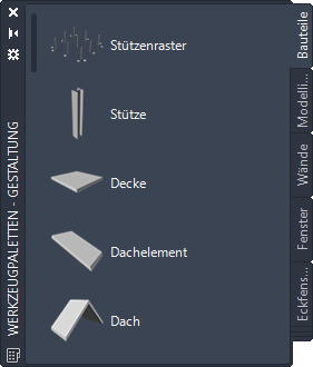

Die in AutoCAD Architecture 2021 toolset bereitgestellten Werkzeuge ermöglichen Ihnen ein schnelles Platzieren von Decken oder Dachelementen, indem Sie ein Werkzeug mit einem bestimmten Decken- oder Dachelementstil und anderen zuvor definierten Eigenschaften auswählen. Sie können die Standardeinstellungen des Werkzeugs verwenden oder die nicht vom Stil gesteuerten Eigenschaften beliebig ändern. Sie können Decken- oder Dachelementwerkzeuge auch verwenden, um neue Decken- oder Dachelemente zu erstellen, indem Sie Werkzeugeigenschaften auf vorhandene Liniengrafik, Wände und Räume anwenden.
Die Werkzeugpalette Gestaltung enthält Beispielwerkzeuge für Decken und Dachelemente, die Sie verwenden und Ihren Anforderungen entsprechend anpassen können. Vom CAD-Manager oder von anderen Benutzern erstellte benutzerdefinierte Paletten können ebenfalls Decken- oder Dachelementwerkzeuge mit Stilen und Eigenschaften enthalten, die für Ihre Projekte oder Bürostandards angepasst wurden.
Werkzeugpalette mit Decken- und Dachelementwerkzeugen
