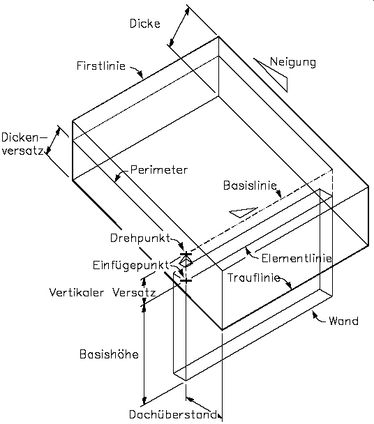

Decken- oder Dachelementkörper
Der Körper einer Decke oder eines Dachelements ist eine senkrecht zur Ebene des Umfangs verlaufende Extrusion, die durch die folgende Geometrie definiert wird:
Decken- und Dachelementkanten
Decken- und Dachelementkanten werden durch die folgenden Parameter definiert:

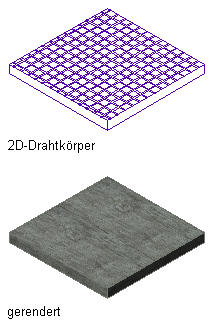

Sie können einer Decke oder einem Dachelement Materialien zuweisen. Einer Geschossdecke kann beispielsweise ein Material bestehend aus Fliesen mit Betonkanten zugewiesen werden. Diese Materialien werden entweder als Drahtmodelle oder in gerenderten Ansichten dargestellt. Materialien verfügen über bestimmte Einstellungen für einzelne Decken- oder Dachelementkomponenten, z. B. für den Körper, die Traufe oder die Untersicht.
Erscheinungsbild einer Decke in unterschiedlichen Ansichten
AutoCAD Architecture 2021 toolset stellt eine Vielzahl vordefinierter Materialien für allgemeine Gestaltungszwecke zur Verfügung. Diese Materialien enthalten Einstellungen für Decken oder Dachelemente, die Sie wie vorgegeben verwenden oder für besondere Zwecke anpassen können. Sie können Materialien auch von Grund auf neu erstellen. Falls Sie ein Material erstellen möchten, das nur für Decken verwendet werden soll, sollten Sie dieses Material in geeigneter Weise benennen, z. B. "Decke – Keramikfliesen" oder "Deckenkante – Beton". Auf diese Weise können Sie sicherstellen, dass die Materialdefinitionen problemlos zu verwalten sind.
