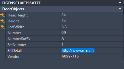

Gehen Sie wie folgt vor, um Werte für manuelle Eigenschaften für ein oder mehrere Objekte einzugeben. Wenn Sie z. B. einen Hinweis eingeben möchten, die für mehrere Türen in einer Zeichnung gelten soll, können Sie die Türen auswählen und den Hinweis in Datenform unter Anmerkungen eingeben.

- Wählen Sie die Objekte, denen Sie eine manuelle Eigenschaft oder ein Feld hinzufügen möchten, klicken Sie mit der rechten Maustaste, und wählen Sie Eigenschaften.
- Wählen Sie in der Eigenschaftenpalette die Registerkarte Erweiterte Daten.
Anmerkung: Wenn keine Eigenschaftssatzdaten angezeigt werden, sind den Objekten keine Eigenschaftssätze zugeordnet.
- Geben Sie einen Wert für eine manuelle Eigenschaft ein.

| Festlegen eines alphanumerischen Werts |
Wählen Sie die Eigenschaft, und geben Sie den Wert ein. |
| Einfügen eines Felds |
Klicken Sie mit der rechten Maustaste auf den aktuellen Wert der Eigenschaft, und klicken Sie auf Feld einfügen. Wählen Sie ein Feld aus einer der verfügbaren Kategorien aus, geben Sie das gewünschte Format an, und klicken Sie auf OK. |
