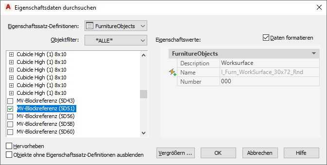

Gehen Sie wie folgt vor, um auf die Daten für alle Eigenschaftssätze in einer Zeichnung zuzugreifen und diese anzuzeigen.
Dieses Werkzeug ist Bestandteil der Bauteiltabellen- und Berichtwerkzeuge im Grundwerkzeugkatalog. Sie können dieses Werkzeug jeder beliebigen Werkzeugpalette hinzufügen.
| Was möchten Sie tun… | Aktion… |
| Zulassen, dass ein Objekt in der Zeichnung hervorgehoben wird, wenn Sie einen Eigenschaftssatz wählen, der dem Objekt oder dem zugehörigen Stil zugeordnet ist | Aktivieren Sie Hervorheben. |
| Verhindern, dass ein Objekt in der Zeichnung hervorgehoben wird, wenn Sie einen Eigenschaftssatz wählen, der dem Objekt oder dem zugehörigen Stil zugeordnet ist | Deaktivieren Sie Hervorheben. |
| Anzeigen von Objekten im linken Fensterbereich unabhängig davon, ob die ausgewählte Eigenschaftssatz-Definition hinzugefügt ist oder nicht. | Deaktivieren Sie die Option Objekte ohne Eigenschaftssatz-Definitionen ausblenden. |
| Anzeigen von nur solchen Objekten, die über die ausgewählte Eigenschaftssatz-Definition verfügen | Aktivieren Sie die Option Objekte ohne Eigenschaftssatz-Definitionen ausblenden. |
| Anzeigen der unformatierten Daten im Eigenschaftssatz | Deaktivieren Sie Daten formatieren. |

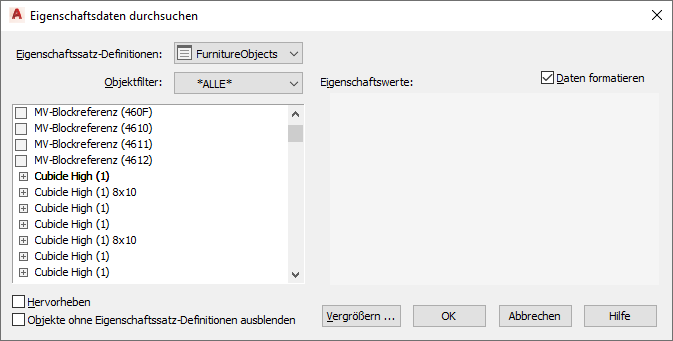

| Anzeigen des Objekt- oder Stiltyps, für den ein Eigenschaftssatz gilt | Wählen Sie den Eigenschaftssatz. Im rechten Fensterausschnitt werden die ggf. verfügbaren Eigenschaftswerte sowie die Objekte oder Stile aufgelistet, denen der Eigenschaftssatz hinzugefügt werden kann. |
| Anzeigen der Liste von Objekten oder Stilen, denen ein Eigenschaftssatz zugeordnet ist | Wenden Sie den Objektfilter auf den Eigenschaftssatz an. Im linken Fensterbereich werden Objekte oder Stile aufgeführt, denen der Eigenschaftssatz hinzugefügt wurde. Wenn die Option Hervorheben aktiviert ist, werden alle Objekte, denen der Eigenschaftssatz (direkt oder über einen Stil) zugeordnet ist, in der Zeichnung hervorgehoben. |
| Anzeigen der Eigenschaftswerte für einen bestimmten Eigenschaftssatz und ein bestimmtes Objekt oder einen bestimmten Stil | Wählen Sie unter dem Eigenschaftssatz das entsprechende Objekt oder den Stil. Im rechten Fensterausschnitt werden die Werte für das ausgewählte Objekt bzw. für den ausgewählten Stil angezeigt. |
Anzeigen von Eigenschaftswerten für Objekte mit zugeordneten Eigenschaftssätzen
| Lösen eines bestimmten Eigenschaftssatzes aus einem Objekt oder Stil | Deaktivieren Sie die Auswahl für das Objekt oder den Stil. |
| Hinzufügen eines Eigenschaftssatzes zu Objekten oder Stilen | Wählen Sie das Objekt oder den Stil. |
