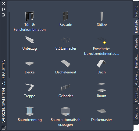

Werkzeugpaletten mit Geländerwerkzeugen
Die Standard-Werkzeugpaletten im Arbeitsbereich enthalten Beispiele für Geländerwerkzeuge, die Sie nutzen und nach Bedarf anpassen können. Außerdem enthalten die folgenden, zusammen mit der Software bereitgestellten Kataloge einige Geländerwerkzeuge, die Sie Ihren Werkzeugpaletten hinzufügen können:
