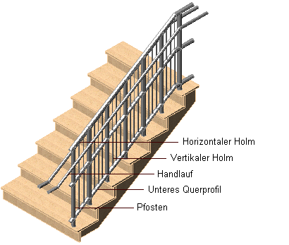

Komponenten von Geländern
Geländer können horizontale Holme, Handläufe, Pfosten, vertikale Holme und ein oder mehrere untere Querprofile aufweisen. Zusätzlich können Sie Geländern benutzerspezifische Blöcke hinzufügen.

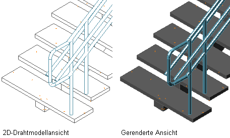

Geländer in 2D-Drahtmodellen und gerenderten Ansichten
AutoCAD Architecture 2021 toolset stellt zahlreiche vordefinierte Materialien für alle gängigen Gestaltungsmöglichkeiten bereit, die Einstellungen für Geländer enthalten. Sie können diese Materialien entweder unverändert übernehmen oder Ihren speziellen Entwürfen entsprechend anpassen. Sie können auch eigene Materialien völlig neu erstellen.
