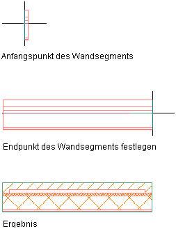

So zeichnen Sie ein gerades Wandsegment
  1. Wählen Sie ein Wandwerkzeug aus.
    Anmerkung: Alternativ klicken Sie auf Registerkarte StartGruppe ErstellenDropdown-Liste WandWand. Finden
  2. Geben Sie den Anfangspunkt des Wandsegments an.
  3. Geben Sie den Endpunkt des Wandsegments an.

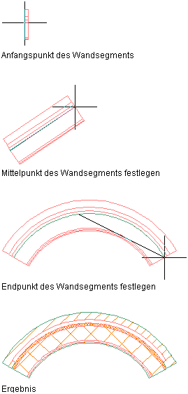

So zeichnen Sie ein gebogenes Wandsegment
  3. Geben Sie in der Befehlszeile GE (Gebogen) ein.
  4. Geben Sie den Mittelpunkt des Wandsegments an.
    Anmerkung: Wenn in der Statusleiste des Anwendungsfensters die Option Dynamische Eingabe (DYN) aktiviert ist, können Sie mithilfe von dynamischen Abmessungen Wandlänge und -winkel angeben. Klicken Sie auf den Startpunkt der Wand, damit dynamische Eingabefelder für Wandlänge und Wandwinkel in der Wandvorschau angezeigt werden. Geben Sie die gewünschten Werte ein, und wechseln Sie mit der Taste TAB zwischen den Eingabefeldern.
  5. Geben Sie den Endpunkt des Wandsegments an.

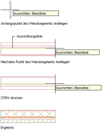

So ändern Sie die Wandrichtung
  3. Drücken Sie STRG, um die Richtung des Wandsegments umzukehren.
  4. Geben Sie den Endpunkt des Wandsegments an.

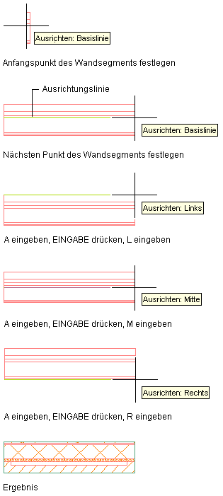

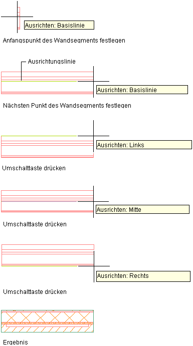

So ändern Sie die Wandausrichtung
    Sie können entweder in der Befehlszeile A eingeben, um die Ausrichtung zu ändern, oder STRG drücken, um zwischen den Ausrichtungsoptionen zu wechseln.
  3. Geben Sie in der Befehlszeile A für Ausrichten ein, und gehen Sie wie folgt vor:
    Gewünschte Wandausrichtung Befehlszeilenoption
    Links Geben Sie A und dann L ein.
    Zentrum Geben Sie A und dann M ein.
    Rechts Geben Sie A und dann R ein.
    Basislinie Geben Sie A und dann B ein.
    Sie können auch die UMSCHALTTASTE drücken, um die Ausrichtungsoptionen nacheinander anzuzeigen.

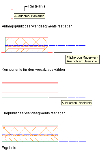

So ändern Sie die Position eines Wandsegments

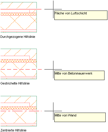

    Ändern Sie die Position eines Wandsegments beim Zeichnen, indem Sie einen Versatz angeben, der sich auf die Fläche oder die Mitte einer Wandkomponente oder die Mitte der gesamten Wand bezieht. Wenn Sie die Versatzoption angeben und Ihren Cursor über das Wandsegment bewegen, werden Hilfslinien mit QuickInfos angezeigt, die angeben, welcher Teil einer bestimmten Wandkomponente ausgewählt ist. Eine durchgezogene Linie gibt die Fläche einer Komponente an, eine gestrichelte Linie die Mitte der Komponente und eine Mittellinie die Mitte der gesamten Wand.
    Ändern Sie die Position eines Wandsegments beim Zeichnen, um es an einer bestimmten Wandkomponente, an einem Punkt oder einer Richtlinie auszurichten. Es ist beispielsweise möglich, die Außenfläche der Mauerverblendung einer Wand an einer Stützenrasterlinie oder die Innenfläche des Betonmauerwerks für ein Tragwerk an einer Stütze ausrichten.
    Sie können außerdem einen Versatzpunkt innerhalb oder außerhalb der Wand auswählen, um die Position der Wand zu ändern. Sie können einen Wert in das dynamische Bemaßungsfeld eingeben oder auf der Eigenschaftenpalette unter Abmessungen einen Wert für Versatz festlegen. Die Wand wird um den angegebenen Versatzabstand von der Position des Cursors aus in Richtung der aktuellen Ausrichtungslinie verschoben.
    Anmerkung: Möglicherweise müssen Sie die Richtung oder Ausrichtung des Wandsegments an dieser Stelle ändern, um es richtig zu positionieren, bevor Sie einen Versatzabstand angeben.
  3. Geben Sie in der Befehlszeile VE für Versatz ein, oder klicken Sie mit der rechten Maustaste, und wählen Sie Versatz.
    Während Sie den Cursor bewegen, werden Hilfslinien mit QuickInfos angezeigt.
  4. Klicken Sie auf die Wandkomponente, von der aus der Versatz gemessen werden soll, oder geben Sie einen Punkt außerhalb des Wandsegments an.
    Die Ausrichtungslinie wird entsprechend des angegebenen Versatzabstands verschoben.

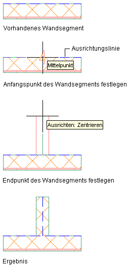

So zeichnen Sie ein Wandsegment aus einer Wandausrichtungslinie
    Gehen Sie wie folgt vor, um ein neues Wandsegment mithilfe eines beliebigen Objektfangs auf der Ausrichtungslinie eines vorhandenen Wandsegments zu zeichnen. Geben Sie zunächst an, welche Objektfänge aktiv sein sollen. Sie können beispielsweise den Mittelpunkt eines vorhandenen Wandsegments als Anfangspunkt des neues Wandsegments wählen.
    Sobald Sie mit dem Zeichnen des neuen Wandsegments beginnen, wird die Ausrichtungslinie automatisch auf dem vorhandenen Wandsegment angezeigt, unabhängig davon, ob deren Darstellung aktiviert war. Wenn Sie den Cursor von dem vorhandenen Wandsegment entfernen, wird die Ausrichtungslinie ausgeblendet. Wenn Sie einen Punkt nahe der Mitte des Wandsegments anzeigen, wird der Objektfang Mittelpunkt auf der Ausrichtungslinie angezeigt. Klicken Sie, um diesen Punkt als Anfangspunkt des neuen Wandsegments anzugeben, und legen Sie dann den Endpunkt des Wandsegments fest.
  1. Geben Sie in der Befehlszeile ZEICHEINST ein, und klicken Sie auf die Registerkarte Objektfang.
  2. Wählen Sie unter Allgemein die Objektfangmodi, die Sie aktivieren möchten.
  3. Aktivieren Sie unter AutoCAD Architecture 2021 toolset,die Option Objektfang auf Wandbasislinie beschränken.
  4. Wählen Sie ein Wandwerkzeug aus.
  5. Klicken Sie auf den Objektfang der Ausrichtungslinie, an dem das neue Wandsegment beginnen soll.
  6. Geben Sie den Endpunkt des neuen Wandsegments an.
