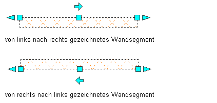

Die Wandrichtung ist für einige Wandmodifikationen von Bedeutung. Die mit AutoCAD Architecture 2021 toolset bereitgestellten Beispielwandstile setzen voraus, dass Sie Umgrenzungswände im Uhrzeigersinn platzieren. Nachdem Sie eine Wand platziert haben, können Sie die Wandrichtung festlegen, indem Sie die Wand auswählen. Der Griffpunkt der Wandrichtung zeigt die Richtung der Wand an. Sie können die Richtung einer Wand auch umkehren.
