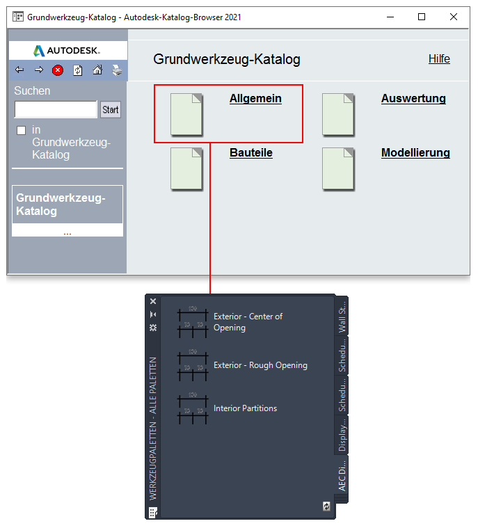

Arbeiten mit Werkzeugpaletten von einer zentralen Position aus
Wenn mehrere Benutzer an einem umfangreichen Projekt arbeiten, ist die Konsistenz der Werkzeuge besonders relevant. Gewöhnlich werden die Objekte des Projekts sowie deren Stile und Eigenschaften von einem CAD-Manager oder dem Systemadministrator festgelegt und anschließend an das Projektteam verteilt. Der Administrator kann dann die Werkzeuge und Paletten zentral im Katalog-Browser ablegen und sie mit den einzelnen Computern der Benutzer verknüpfen. Bei jeder Aktualisierung der Werkzeuge oder Paletten im Katalog-Browser werden sie gleichzeitig auch auf den verschiedenen Computern aktualisiert.
Verwenden von Werkzeugpaletten vom Katalog-Browser aus
Tipp: Wenn Sie an einem AutoCAD Architecture 2021 toolset-Projekt arbeiten, können Sie anhand der Standardstile des Projekts einen Werkzeugkatalog erstellen.
