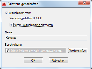

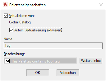

  6. Klicken Sie mit der rechten Maustaste auf die Palette, und klicken Sie auf Eigenschaften.
    Der Text unterhalb des Kontrollkästchens zeigt den Katalognamen im Katalog-Browser, über den die Palette aktualisiert wird.
    Wenn Sie auf den Namen klicken, wird der Katalog geöffnet, über den die Werkzeugpalette verknüpft wurde.
  7. Aktivieren oder deaktivieren Sie Autom. Aktualisierung aktivieren:
    Was möchten Sie tun... Aktion…
    Automatisches Aktualisieren der verknüpften Werkzeugpalette über den Katalog-Browser beim Start von AutoCAD Architecture 2021 toolset Aktivieren Sie Autom. Aktualisierung aktivieren.
    Manuelles Aktualisieren der verknüpften Werkzeugpalette mit einer der Methoden Deaktivieren Sie Autom. Aktualisierung aktivieren.
    Der Name der Werkzeugpalette im Katalog-Browser (über den die gewählte Werkzeugpalette aktualisiert wird) wird unter Name angezeigt.
  8. Klicken Sie auf OK.
