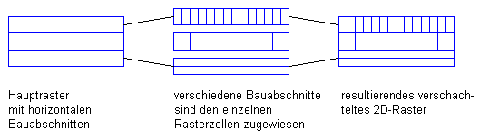

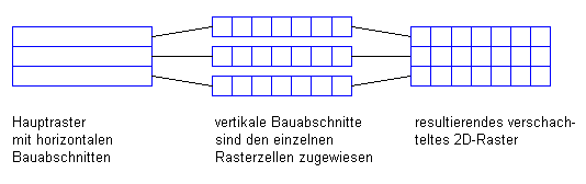

Wenn Sie Raster verschachteln, beginnen Sie mit einem Primärraster. Anschließend kann jede Zelle im Primärraster mit einem anderen Raster gefüllt werden. In der unten stehenden Abbildung ist zum Beispiel ein horizontales Primärraster mit vier Zellen dargestellt. Sie können in jede horizontale Zelle ein vertikales Raster einfügen, um ein einfaches 2D-Raster zu erstellen.
Angeben von Zellenunterteilungen für Tür-Fenster-Kombinationen (1)
Die vorige Abbildung zeigt alle Zellen im Raster mit derselben Zellenzuweisung - eine vertikale Unterteilung. Die einzelnen Zellen in Rastern sind jedoch voneinander unabhängig und können über unterschiedliche Zuweisungen verfügen. In der unten stehenden Abbildung enthält zum Beispiel eine Zelle im Primärraster ein weiteres horizontales Raster, die nächste Zelle ein vertikales Raster mit drei Unterteilungen und die darauf folgende Zelle ein vertikales Raster mit sechs Unterteilungen.

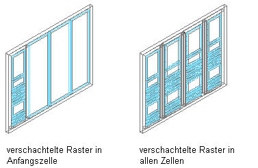

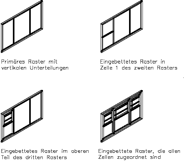

Sie können Raster weiter verschachteln, um mehrere Ebenen zu erstellen. In den unten stehenden Abbildungen wird zum Beispiel zunächst das Standardraster für Tür-Fenster-Kombinationsstile dargestellt, gefolgt von demselben Raster mit einem verschachtelten Raster in einer Zelle des Sekundärrasters, gefolgt von wiederum demselben Raster mit verschachtelten Rastern in allen Zellen des Sekundärrasters.

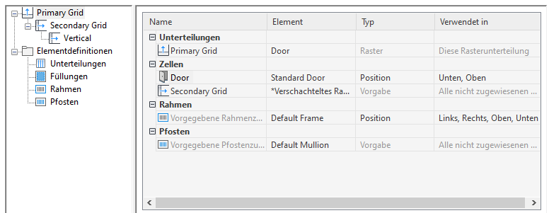

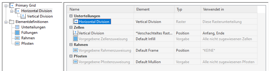

Verschachtelte Raster können auf der Registerkarte Gestaltung des Dialogfelds Stileigenschaften für Tür-Fenster-Kombination definiert werden. Die Baumstruktur auf der linken Seite der Registerkarte listet die Raster auf. Es gibt immer ein Primärraster. Das Primärraster kann ein oder mehrere Sekundärraster haben. Jedes Sekundärraster kann über ein oder mehrere Tertiärraster verfügen usw.
Für jedes Raster gibt es eine eigene Zellzuweisung. Sie können Zellen zuweisen, damit sie ein anderes Raster, eine Füllung oder ein Objekt, z. B. ein Fenster oder eine Tür, enthalten.
