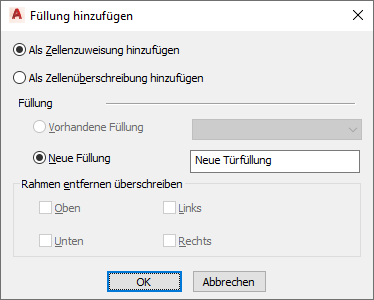

Das Arbeitsblatt Füllung hinzufügen wird angezeigt.
| Was möchten Sie tun… | Aktion… |
| Hinzufügen der Tür oder des Fensters als Zellenzuweisung, sodass bei allen Tür-Fenster-Kombinationen, die denselben Stil verwenden, dasselbe Objekt in der entsprechenden Zelle hinzugefügt wird. | Wählen Sie Als Zellenzuweisung hinzufügen. |
| Hinzufügen der Tür oder des Fensters ausschließlich zu der ausgewählten Tür-Fenster-Kombination | Wählen Sie Als Zellenüberschreibung hinzufügen. |
Wenn in der Zeichnung bereits eine Tür oder ein Fenster mit dem ausgewählten Stil vorhanden ist, ist standardmäßig Vorhandene Füllung ausgewählt.
| Was haben Sie gewählt… | Aktion… |
| Als Zellenzuweisung hinzufügen, wobei Sie eine Tür oder ein Fenster mit dem vorhandenen Stil einfügen möchten. Es ist standardmäßig Vorhandene Füllung gewählt. | Klicken Sie auf OK. |
| Als Zellenzuweisung hinzufügen, wobei Sie eine Tür oder ein Fenster mit einem Stil hinzufügen möchten, der in der Zeichnung nicht vorhanden ist. | Wählen Sie Neue Füllung, geben Sie einen Objektnamen ein, und klicken Sie auf OK. |
| Als Zellenüberschreibung hinzufügen, wobei Sie eine Tür oder ein Fenster mit dem vorhandenen Stil einfügen möchten, ohne die Kanten des Rahmen zu verändern, der das Objekt umgibt. | Klicken Sie auf OK. |
| Als Zellenüberschreibung hinzufügen, wobei Sie eine Tür oder ein Fenster mit einem anderen als dem in der Zeichnung vorhandenen Stil einfügen möchten, ohne eine Kante des Rahmens zu entfernen, der das Objekt umgibt. | Wählen Sie Neue Füllung, geben Sie einen Objektnamen ein, und klicken Sie auf OK. |
| Als Zellenüberschreibung hinzufügen, wobei Sie eine Tür oder ein Fenster mit dem vorhandenen Stil einfügen und eine Kante des Rahmens entfernen möchten, der das Objekt umgibt. | Wählen Sie für Rahmen entfernen überschreiben eine der Optionen Oben, Unten, Links und Rechts, und klicken Sie auf OK. |
| Als Zellenüberschreibung hinzufügen, wobei Sie eine Tür oder ein Fenster mit einem anderen als dem in der Zeichnung vorhandenen Stil einfügen und eine Kante des Rahmens entfernen möchten, der das Objekt umgibt. | Wählen Sie Neue Füllung, und geben Sie einen Objektnamen ein. Wählen Sie für Rahmen entfernen überschreiben eine der Optionen Oben, Unten, Links oder Rechts, und klicken Sie auf OK. |
