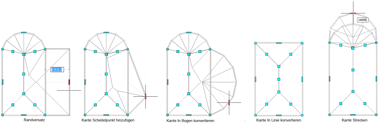

Ändern der Kante eines Dachs
- Wählen Sie das zu ändernde Dach.

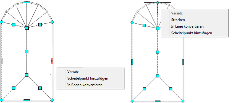

- Wählen Sie einen Kantengriff.
Der Kantengriff verfügt über fünf Bearbeitungsmodi: Versetzen, Scheitelpunkt hinzufügen, In Bogen konvertieren, In Linie konvertieren und Strecken.
- Versetzen. Dies ist der vorgabemäßige Modus. Dabei verläuft die Versatzrichtung der ausgewählten Kante senkrecht zum Mittelpunkt der Kante. Abhängig von der Form des Dachs und der Kante, die Sie ändern möchten, werden angrenzende Linien erweitert oder gestutzt und neue Linien je nach Bedarf hinzugefügt.
- Scheitelpunkt hinzufügen: Damit können Sie der ausgewählten Kante einen Scheitelpunkt hinzufügen und zwei neue Kanten erstellen. Wenn es sich bei der ausgewählten Kante um einen Bogen handelt, werden auch die neuen Kanten als Bogen erstellt.
- In Bogen konvertieren: Verwenden Sie diese Option, um die ausgewählte Linienkante in eine Bogenkante zu ändern. Strecken Sie vom Mittelpunkt der Kante aus, um den Bogen zu erstellen. Die Anzahl der Segmente, die erstellt werden, wird über die Systemvariable SURFU gesteuert.
- In Linie konvertieren: Verwenden Sie diese Option, um die ausgewählte Bogenkante in eine Linienkante zu ändern.
- Strecken: Verwenden Sie diesen Griff, um den Bogen zu strecken. Geben Sie mithilfe des Zeigegeräts einen Punkt an, oder geben Sie einen Wert ein. Diese Option wird nur angezeigt, wenn ein Bogen ausgewählt ist.
- Geben Sie die neue Kantenposition ein:
| Was möchten Sie tun...
Aktion…
| Versetzen der Kante
Verschieben Sie die Kante an die gewünschte Position, und klicken Sie darauf, bzw. geben Sie einen Wert ein, und drücken Sie EINGABE.
| Hinzufügen eines Scheitelpunkts und Erstellen einer Kante
Verschieben Sie die Kante an die gewünschte Stelle, und klicken Sie mit der Maustaste.
| Umwandeln der gewählten Kante in einen Bogen
Strecken Sie den Mittelpunkt an die gewünschte Stelle, und klicken Sie mit der Maustaste.
