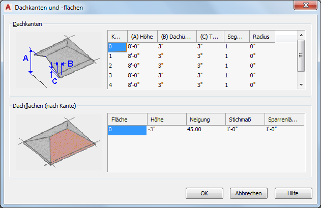

Gehen Sie wie folgt vor, um die Dachkanten und -flächen zu ändern. Sie können folgende Komponenten bearbeiten:
Beim Auswählen der Kanten werden diese bei Null beginnend nummeriert und in dieser Reihenfolge im Dialogfeld angezeigt.
| Was möchten Sie tun… | Aktion… |
| Ändern der Höhe einer Dachkante | Wählen Sie das Feld Höhe einer Dachkante, und geben Sie einen Wert für die Höhe ein. |
| Ändern des Dachüberstands einer Dachkante | Wählen Sie das Feld Dachüberstand einer Dachkante, und geben Sie einen Wert für den Dachüberstand ein. |
| Ändern der Anzahl der Segmente bei einem gebogenen Dach | Wählen Sie das Feld Segmente einer Dachkante, und geben Sie einen Wert für die Anzahl der Segmente ein. |
| Ändern des Radius einer gebogenen Dachkante | Wählen Sie das Feld Radius einer Dachkante, und geben Sie einen Wert für den Radius ein. |
| Ändern der Höhe einer Dachfläche | Wählen Sie das Feld Höhe einer Dachfläche, und geben Sie einen Wert für die Höhe ein. |
| Ändern der Neigung einer Dachfläche | Wählen Sie das Feld Neigung einer Dachfläche, und geben Sie einen Wert für die Neigung ein. |
| Hinzufügen einer Fläche zu einer gewählten Kante | Klicken Sie auf den freien Bereich unter der letzten Reihe in der Spalte Fläche, und geben Sie die Werte für die Höhe und die Neigung ein. |
| Entfernen einer Dachfläche | Wählen Sie die entsprechende Nummer aus der Spalte Fläche, und drücken Sie ENTF. |
