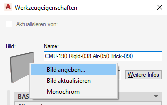

Gehen Sie wie folgt vor, um das Symbol eines Werkzeugs zu ändern.
Wenn Sie ein neues Werkzeug einer Werkzeugpalette hinzufügen, wird entweder das Symbol des Werkzeugs, von dem es kopiert wurde, oder ein Standardsymbol angezeigt. Sie können dies ändern, indem Sie ein neues Symbol aus einer Bilddatei oder von einem Objekt in der Zeichnung wählen. Das Symbol kann auch als einfache monochrome Liniengrafik angezeigt werden.
Ändern des Werkzeugsymbols
Sie können die nachstehenden Bildformate für Werkzeugsymbole verwenden:
Die Option Monochrom ist nicht für alle Werkzeuge verfügbar.
Das Werkzeugsymbol wird unter Beibehaltung der zuletzt verwendeten Ansichtsrichtung und der Darstellungskonfiguration erstellt, die im Viewer für diesen Werkzeugtyp festgelegt ist. Wenn also z. B. der Werkzeug-Viewer des zuletzt verwendeten Wandwerkzeugs auf die Ansicht Oben und die Darstellungskonfiguration auf Mittlerer Detailgrad eingestellt ist, wird jede in der Zeichnung als Werkzeugsymbol gewählte Wand von oben mit mittlerem Detailgrad angezeigt.
Es ist nicht möglich, Symbole aus Objekten zu erstellen, die benutzerspezifische Blöcke, Fassaden oder Tür-Fenster-Kombinationen mit verschachtelten Stilen enthalten. Wenn Sie ein Symbol erstellen möchten, das auf einem benutzerspezifischen Block basiert, legen Sie ein externes Bild fest.
