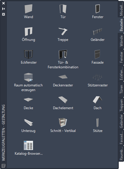

Werkzeuge stellen die einzelnen Objekte dar, die der Zeichnung hinzugefügt werden können. Ein Werkzeug enthält Erstellungsparameter für das entsprechende Objekt. Wenn Sie ein Objekt mit einem bestimmten Werkzeug hinzufügen, weist das Objekt die Einstellungen auf, die Sie für das Werkzeug festgelegt haben. Durch Verwendung dieses Werkzeugs wird der Planungsprozess vereinfacht und die Einheitlichkeit innerhalb eines Projekts erhöht.
Sie können beispielsweise ein Wandwerkzeug mit dem Stil "CMU 8 Fütterung" definieren, das gleichzeitig eine automatische Verschneidung und einen Basislinienversatz von 1" aufweist. Jedes Mal, wenn Sie eine Wand mit diesem Werkzeug hinzufügen, weist die Wand den Stil "CMU 8 Fütterung" auf, wird automatisch verschnitten und hat einen Versatz von 1".

Die Werkzeuge in AutoCAD Architecture 2021 toolset gliedern sich in drei Kategorien.
Werkzeugkategorie Beschreibung
Objektwerkzeuge Ein Objektwerkzeug fügt ein Konstruktionsteil, z. B. eine Wand oder eine Fensterkombination, in eine Zeichnung ein. Ein Objektwerkzeug weist einen bestimmten Stil und Objekteigenschaften auf. Ein Wandwerkzeug kann z. B. den Namen "Backstein-4" aufweisen.
Befehlswerkzeuge Befehlswerkzeuge sind grafische Darstellungen von objektbezogenen Befehlen. Beispielsweise öffnet das Werkzeug Eigenschaftsdaten durchsuchen ein Dialogfeld zum Durchsuchen der Eigenschaftsdaten aller Objekte in einer Zeichnung; mit dem Werkzeug Daten neu nummerieren werden Eigenschaftsdaten in gewählten Eigenschaftssätzen in inkrementellen Schritten oder mit benutzerspezifischen Nummern neu nummeriert. Es ist außerdem möglich, für jeden Befehl eigene Werkzeuge zu erstellen. Das allgemeine AutoCAD-Befehlswerkzeug kann mit einem beliebigen Befehl oder Makro verknüpft werden. Befehlen, mit denen Objekte erstellt werden, können darüber hinaus grundlegende AutoCAD-Objekteigenschaften zugewiesen werden.
