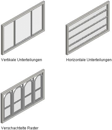

Tür-Fenster-Kombinationsraster
Tür-Fenster-Kombinationen bestehen aus mindestens einem Raster. Jedes Raster hat entweder eine horizontale oder eine vertikale Unterteilung. Sie können die Raster jedoch verschachteln, um verschiedene Muster (einfache und komplizierte) zu erzeugen.
Tipp: Durch die Verwendung einer Tür-Fenster-Kombination in einer Fassade können Sie die aus zu vielen verschachtelten Rastern in der Fassade resultierende Komplexität vermeiden.

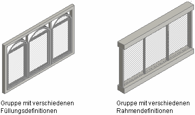

Jedem Elementtyp wird eine Vorgabedefinition zugewiesen, in der beschrieben wird, wie Elemente dieses Typs aussehen.
Elementtyp Vorgabedefinitionen
Bauabschnitte Vertikale Unterteilungen mit festen Zellenabmessungen von 1000 mm
Zellenfüllungen Zellen mit einfachen Füllungen von 30 mm Stärke
Rahmen Äußere Kanten des Rasters, 76 mm breit und 76 mm tief
Pfosten Kanten zwischen Zellen, 30 mm breit und 30 mm tief
Sie können neue Elementdefinitionen erstellen und diese innerhalb der Tür-Fenster-Kombination zuweisen. Sie können zum Beispiel mehrere Füllungsdefinitionen erstellen und dann bestimmten Zellen im Raster verschiedene Füllungen zuweisen. Genauso können Sie mehrere Rahmendefinitionen erstellen und dann jeder Rahmenkante (oben, unten, links, rechts) eine andere Definition zuweisen. Entsprechendes gilt auch für Pfostendefinitionen.

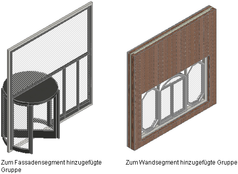

Abschlüsse von Tür-Fenster-Kombinationen
Auf in einer Wand verankerte Tür-Fenster-Kombinationen können Abschlussstile angewendet werden. Die Abschlussformen von Wandöffnungen werden im Wandstil festgelegt und sind eine Eigenschaft der Wand.
