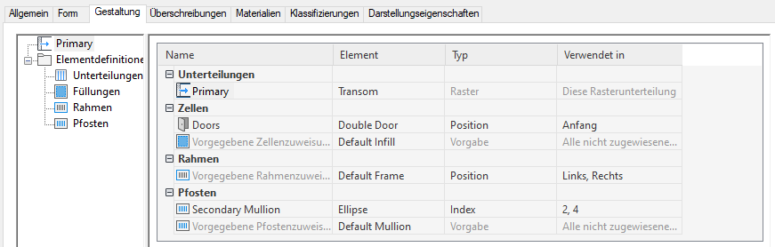

Sie können Elementdefinitionen mithilfe der Registerkarte Gestaltung des Dialogfelds Stileigenschaften für Tür-Fenster-Kombination ändern. Sie können von der Zuweisungsliste und von der Definitionsliste aus auf diese Definitionen zuzugreifen.

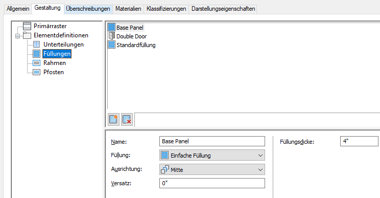

Alle vorgenommenen Änderungen einschließlich der Änderungen am Definitionsnamen überschreiben die vorhandene Definition. Um eine neue Definition von der Zuweisungsliste her zu erstellen, wählen Sie Neu aus der Liste Element. Um eine neue Definition von der Definitionsliste her zu erstellen, klicken Sie auf das Symbol Neue Unterteilung, das Symbol Neue Füllung, das Symbol Neuer Rahmen oder das Symbol Neuer Pfosten.
