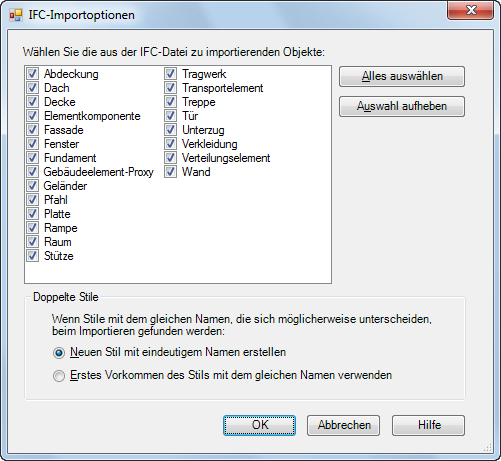

Beim Importieren einer IFC-Datei können Sie die zu importierenden Objekte wählen. Wenn Sie beispielsweise eine Zeichnungsdatei erstellen möchten, in der nur die in der IFC-Datei enthaltenen Fassaden angezeigt werden, können Sie alle anderen im Dialogfeld IFC-Importoptionen aufgeführten Objekte deaktivieren. Wenn die Zeichnung angezeigt wird, enthält sie nur die von Ihnen ausgewählten Objekte.
In der IFC-Datei gespeicherte Stilnamen werden auf der Eigenschaftenpalette und im Stil-Manager angezeigt. Wenn in der IFC-Datei keine speziellen Stilnamen enthalten sind, werden Stilnamen wie IFCSTYLE(0) erstellt, denen eine inkrementell erhöhte Zahl hinzugefügt wird.

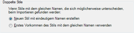

Sie können angeben, wie und wann Stile erstellt werden, wenn mehrere Stile mit demselben Namen in der IFC-Datei vorhanden sind. Beim Importieren kann ihnen entweder ein inkrementell erhöhtes Zahlensuffix angehängt werden, oder es kann das erste Vorkommen des Stils mit dem gleichen Namen verwendet werden, unabhängig davon, ob die Stile identisch sind.
