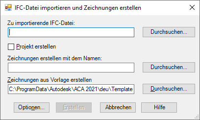

Wenn Sie eine IFC-Datei importieren, werden Zeichnungsdateien erstellt, die den einzelnen Bestandteilen der IFC-Projektstruktur entsprechen. Die Dateien werden zusammen in einer Haupt-Host-Datei referenziert, die die gesamte IFC-Datei darstellt. Beim Importieren wird außerdem eine Protokolldatei erstellt, die Objekte und Informationen zur geografischen Position enthält. Diese Datei wird am gleichen Speicherort wie die importierte IFC-Datei abgelegt. IFC-Dateien können in ein AutoCAD Architecture 2021 toolset-Projekt oder als unabhängige Zeichnungen importiert werden.
Eventuell müssen Sie Darstellungskomponenten von Objekten (beispielsweise bei Raumflächen) aktivieren, um sie nach dem Import einer IFC-Datei anzuzeigen.
Wenn Sie eine IFC-Datei importieren, geben Sie einen Namen für die Zeichnung an, die aus der IFC-Datei erstellt wird. Diese Zeichnung enthält nur XRefs. Beispiel: Wenn eine IFC-Datei importiert und Small Office Building genannt wird, wird eine DWG-Datei mit dem Namen Small Office Building.dwg angelegt, die XRefs für jeden Teil der Projektstruktur in der IFC-Datei enthält. Während des Imports geschieht Folgendes:
| IFC-Datei importiert als... | Aktion… |
| ein AutoCAD Architecture 2021 toolset-Projekt | Der Name IFC-Gebäude wird als Name des Projekts verwendet. (Hinweis) Anmerkung: AutoCAD Architecture 2021 toolset verwendet den Projektnamen, den Sie im Dialogfeld Nach IFC exportieren angegeben haben, als IFC-Gebäude-Namen. Dies können Sie feststellen, wenn Sie eine IFC-Datei importieren, die aus AutoCAD Architecture 2021 toolset stammt.
| Unabhängige Zeichnungen | Der ursprüngliche Projektname wird an die erstellte Zeichnung angehängt. Im Beispiel von Small Office Building würde der Zeichnungsname Small Office Building-Commercial Project.dwg lauten, weil der IFC-Gebäude-Name in der IFC-Datei Commercial Project war. |
