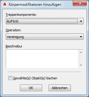

Gehen Sie wie folgt vor, um einen Körpermodifikator zu erstellen und ihneiner Treppe hinzuzufügen.
Ein dreidimensionaler (3D-)Körpermodifikator kann aus einem Massenelement, einer Massengruppe oder einem beliebigen anderen AEC-Objekt mit Masse erstellt werden. Körpermodifikatoren können auch aus ACIS-Volumenkörpern oder Blöcken erstellt werden, die 3D-Körper bilden. Sie müssen das Objekt zuerst an der gewünschten Position in der Zeichnung platzieren, bevor Sie es als Körpermodifikator definieren.

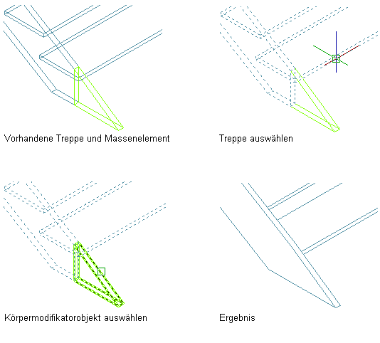

Folgende Abbildung zeigt, wie ein Massenelement als Körpermodifikator für eine Hinzufügung zu einer Treppenwangenkomponente verwendet wird.
Hinzufügen eines Körpermodifikators zu einer Treppenkomponente
