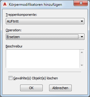

Mithilfe dieses Verfahrens können Sie einen Körpermodifikator erstellen, um eine Treppenkomponente zu ersetzen.
Ein dreidimensionaler (3D-)Körpermodifikator kann aus einem Massenelement, einer Massengruppe oder einem beliebigen anderen AEC-Objekt mit Masse erstellt werden. Körpermodifikatoren können auch aus ACIS-Volumenkörpern oder Blöcken erstellt werden, die 3D-Körper bilden. Sie müssen das Objekt zuerst an der gewünschten Position in der Zeichnung platzieren, bevor Sie es als Körpermodifikator definieren.

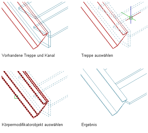

Folgende Abbildung zeigt, wie ein Kanal als Körpermodifikator verwendet wird, um eine Treppenwangenkomponente zu ersetzen.
Ersetzen einer Treppenkomponente durch einen Körpermodifikator
