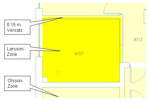

Wenn der Flächenberechnungsstandard SIS in AutoCAD Architecture 2021 toolset ausgewählt wird, wird der Zonenstil Unit Usage_SIS automatisch erstellt. Dieser Zonenstil kann zur Festlegung der Nutzung der Räume in der Zeichnung verwendet werden. Die Berechnung der nutzbaren Umgrenzung hängt davon ab, ob die angrenzenden Räume zur gleichen Einheit gehören oder nicht. Die nutzbaren Umgrenzungen werden an der Innenseite der Wand erstellt, wenn der angrenzende Raum zu einer anderen Zone gehört. Wenn der angrenzende Raum zu derselben Zone gehört, wird die nutzbare Umgrenzung um 0,15 m in die Wand versetzt.

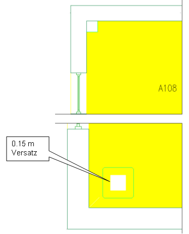

Sie können AutoCAD-Objekte wie geschlossene Polylinien oder Rechtecke zum Erzeugen eines Raums verwenden, der von einem assoziativen Raum abgezogen wird. Dadurch können Sie beispielsweise Konstruktions- oder andere nicht verfügbare Bereiche darstellen. Da AutoCAD-Objekte nicht zur Steuerung ihres Verhaltens klassifiziert werden können, wird für den Berechnungsstandard SIS das folgende Standardverhalten für umschlossene, abgezogene Räume verwendet, die von AutoCAD-Objekten gebildet werden:
  • Nettofläche: Die umschlossene Fläche wird von der Nettofläche abgezogen.
  • Nutzbarer Bereich: Die umschlossene Fläche wird von der Nutzfläche abgezogen.
  • Bruttofläche: Die umschlossene Fläche wird nicht von der Bruttofläche abgezogen.
