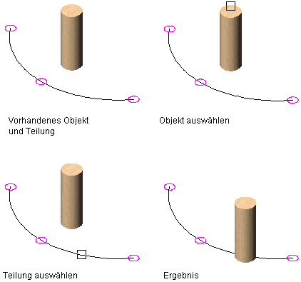

Gehen Sie wie folgt vor, um einen Standardanker zum Verbinden von Objekten mit der Basislinie anderer Objekte hinzuzufügen.
Parametrische Layout- und Verankerungswerkzeuge. Das Objekt wird an der X-Position mit der Teilung verankert. Bei der anfänglichen Platzierung ist die Y- und Z-Position gleich 0.
