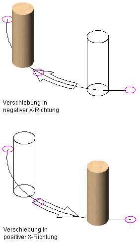

Verschieben eines Objekts entlang der X-Achse einer Teilung
| Was möchten Sie tun… | Aktion… |
| Ändern des Y-Referenzpunkts auf der Kurve | Wählen Sie unter Von einen Wert für Links, Mitte oder Rechts. |
| Angeben des Y-Abstands zwischen dem Referenzpunkt auf der Kurve und dem verankerten Objekt | Geben Sie einen Wert für den Abstand ein. |
| Angeben, von welchem Punkt auf dem verankerten Objekt der Y-Abstand zu der Kurve gemessen wird | Wählen Sie unter Zu einen Wert für Vorderseite des Objekts, Mitte des Objekts oder Rückseite des Objekts. |

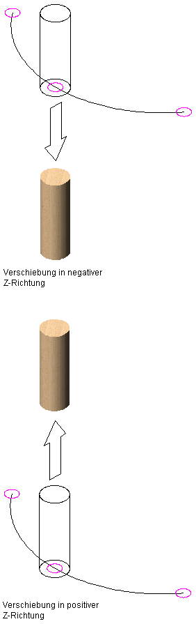

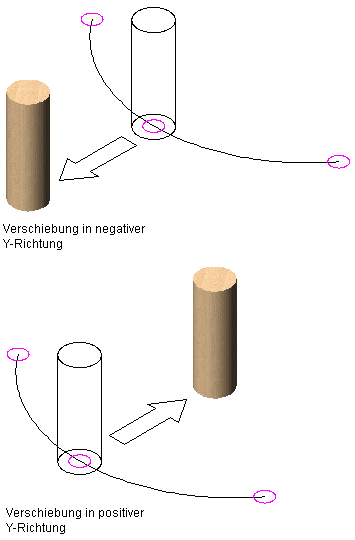

Verschieben eines Objekts entlang der Y-Achse einer Teilung
| Ändern des Z-Referenzpunkts auf der Kurve | Wählen Sie unter Von einen Wert für Unten, Mitte oder Oben. |
| Angeben des Z-Abstands zwischen dem Referenzpunkt auf der Kurve und dem verankerten Objekt | Geben Sie einen Wert für den Abstand ein. |
| Angeben, von welchem Punkt auf dem verankerten Objekt der Z-Abstand zu der Kurve gemessen wird | Wählen Sie unter Zu einen Wert für Unterseite des Objekts, Mitte des Objekts oder Oberseite des Objekts. |
