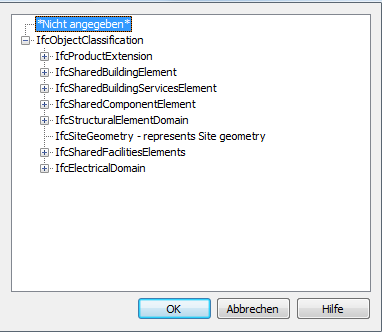

Anmerkung: IfcSiteGeometry ist eine eindeutige Klassifizierung. Diese Klassifizierung kann auf ein beliebiges Objekt angewendet werden, das Objekt muss sich jedoch in einer IfcSite-Zeichnung befinden, damit die Klassifizierung beim Export beibehalten wird. Wenn es sich nicht um eine IfcSite-Zeichnung handelt (die IFC-Struktur für Zeichnungen mit angehängten XRefs), wird die IfcSiteGeometry-Klassifizierung beim Export nach IFC nicht beibehalten.

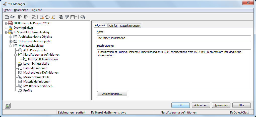

  2. Klicken Sie auf Registerkarte Verwalten Gruppe Stil und DarstellungStil-Manager.
  3. Klicken Sie im Stil-Manager auf (Zeichnung öffnen).
  4. Navigieren Sie zu C:\ProgramData\Autodesk\ACA <Version>\deu\Styles, und öffnen Sie die Datei IfcPropertySet_Definitions.dwg.
  5. Erweitern Sie im linken Fensterbereich des Stil-Managers die Datei IfcPropertySet_Definitions.dwg, Mehrzweckobjekte Klassifizierungsdefinitionen.
  6. Klicken Sie mit der rechten Maustaste auf Klassifizierungsdefinitionen, und wählen Sie Kopieren.

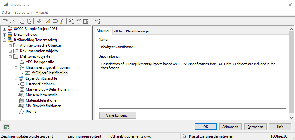

  8. Erweitern Sie im linken Fensterbereich des Stil-Managers die Zeichnung Mehrzweckobjekte Klassifizierungsdefinitionen, und wählen Sie IfcObjectClassification aus.
  9. Klicken Sie auf die Registerkarte Gilt für, und wählen Sie die Objekte aus, für die die Klassifizierungsdefinition gelten soll, und klicken Sie auf OK.

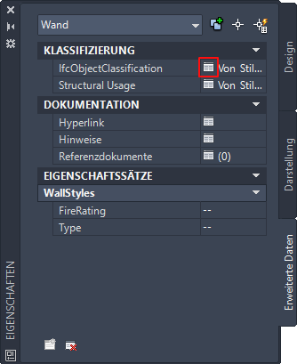

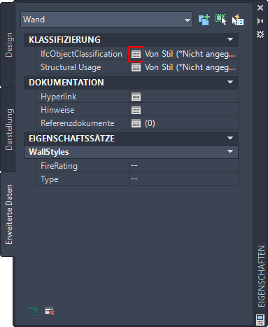

  11. Klicken Sie in der Eigenschaftenpalette auf der Registerkarte Erweiterte Daten unter Gruppe Klassifizierung auf ifcObjectClassification, und wählen Sie die Klassifizierung aus.
  12. Klicken Sie auf OK.
