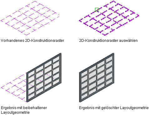

Gehen Sie wie folgt vor, um eine Tür-Fenster-Kombination zu erstellen, die auf einem 2D-Konstruktionsraster basiert. Sind in einer Zeichnung bereits 2D-Konstruktionsraster vorhanden, können Sie diese problemlos in Tür-Fenster-Kombinationen konvertieren. Wenn Sie bereits mit Konstruktionsrastern vertraut sind, können Sie auf diese Weise effizient eine Tür-Fenster-Kombination erstellen und dann mit den Befehlen für Tür-Fenster-Kombinationen experimentieren, um diese besser kennenzulernen.
Wenn Sie eine Tür-Fenster-Kombination aus einem 2D-Konstruktionsraster erstellen, erstellen Sie damit zugleich auch einen neuen Tür-Fenster-Kombinationsstil. Die Unterteilungen im neuen Tür-Fenster-Kombinationsstil entsprechen den Unterteilungen des Konstruktionsrasters.

Konstruktionsraster.
Bearbeiten Sie nach Bedarf die Eigenschaften der Tür-Fenster-Kombination in der Eigenschaftenpalette.
