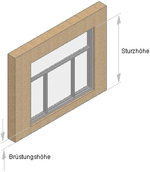

| Die Position der Tür-Fenster-Kombination | Wählen Sie unter Entlang der Wand positionieren eine der Optionen Nicht eingeschränkt oder Versatz/Mitte. Anmerkung: Wenn Sie Versatz/Mitte gewählt haben, geben Sie einen Wert für den automatischen Versatz ein.
| Sturz/Brüstung für Tür-Fenster-Kombination | Wählen Sie für Sturz/Brüstung entweder Sturz oder Brüstung. |
| Die Sturzhöhe der Tür-Fenster-Kombination | Geben Sie einen Wert für die Sturzhöhe ein. |
| Die Brüstungshöhe der Tür-Fenster-Kombination | Geben Sie einen Wert für die Brüstungshöhe ein. |
| Den Drehreferenzwinkel der Tür-Fenster-Kombination | Geben Sie einen Wert für Drehung ein. |
Sturz/Brüstung steuert die Art der Platzierung einer Tür-Fenster-Kombination in der Wand sowie die Konsequenzen, die sich bei Änderungen der Höhe für die Tür-Fenster-Kombination ergeben. Mit den Optionen Brüstungshöhe und Sturzhöhe können Sie den Arbeitspunkt der Tür-Fenster-Kombination bestimmen. Sie können den Arbeitspunkt an der Oberkante der Brüstung oder Unterkante des Sturzes setzen. Der Wert für Sturz/Brüstung bestimmt die vertikale Position des Arbeitspunkts auf der Wand.
Änderungen der Höhe der Tür-Fenster-Kombination richten sich nach dem Arbeitspunkt. Wenn beispielsweise der Arbeitspunkt des Fensters auf Brüstung, Sturz/Brüstung auf 0 und die Höhe der Tür-Fenster-Kombination auf 200 cm eingestellt ist, beträgt die Wandhöhe, an der die Oberkante der Tür-Fenster-Kombination platziert wird, 200 cm. Wenn die Höhe des Fensters in 180 cm geändert wird, bleibt die Brüstung bei 0, aber die Oberkante der Tür-Fenster-Kombination liegt bei 180 cm. Der Arbeitspunkt an der Brüstung wird beibehalten.
Wenn der Arbeitspunkt der Tür-Fenster-Kombination auf die Sturzhöhe, Sturz/Brüstung auf 200 cm und die Höhe der Tür-Fenster-Kombination auf 200 cm eingestellt ist, beträgt die Wandhöhe, an der das obere Ende der Tür-Fenster-Kombination platziert wird, 200 cm. Wenn die Höhe der Tür-Fenster-Kombination auf 180 cm geändert wird, bleibt der Sturz bei 200 cm, aber die Brüstung liegt bei 20 cm. Der Arbeitspunkt des Fenstersturzes bleibt erhalten.
