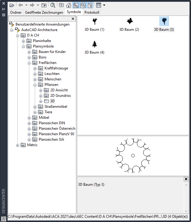

Symbole in DesignCenter
Wie im Katalog-Browser können auch in DesignCenter Symbole gespeichert, geordnet, gemeinsam verwendet und in Zeichnungen eingefügt werden. In DesignCenter werden die Symbole jedoch nicht anhand von Werkzeugen, sondern in einer hierarchischen Baumstruktur angezeigt; nachdem Sie ein Symbol ausgewählt haben, können Sie es in einer Vorschau anzeigen, bearbeiten oder auf eine Werkzeugpalette bzw. direkt in eine Zeichnung ziehen.
Wenn Sie DesignCenter über das Dropdown der Gruppe Paletten auf der Registerkarte Ansicht öffnen und auf die Registerkarte Symbole klicken, wird im linken Fensterausschnitt die Baumstruktur Benutzerdefinierte Anwendungen geöffnet und AutoCAD Architecture 2021 toolset als Stammknoten angezeigt. Die unterhalb des Stammknotens befindlichen Ordner für metrische und britische Symbole enthalten Ordner für Kategorien, die in etwa den Unterteilungen des CSI MasterFormat entsprechen. Auf der untersten Ebene der Ansicht verweist ein Ordner auf eine oder mehrere externe Zeichnungsdateien, in denen ein Symbol enthalten ist. Durch Klicken auf am oberen Rand des DesignCenter-Fensters können Sie die Baumstruktur ein- bzw. ausblenden.
Die Registerkarte Symbole enthält drei Fensterausschnitte am rechten Fensterrand.
Registerkarte Symbole in DesignCenter
