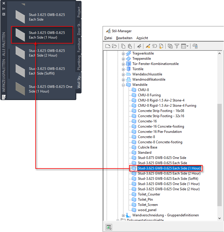

Gehen Sie wie folgt vor, um ein Werkzeug über den Stil-Manager zu erstellen.
Erstellen eines Werkzeugs über den Stil-Manager
. Wenn Sie beispielsweise ein Wandwerkzeug mit dem Stil Stud-3.625 GWB-0.625 Each Side (1 Hour) erstellen möchten, erweitern Sie Wandstile, und wählen Sie den Stil Stud-3.625 GWB-0.625 Each Side (1 Hour).
Es wird ein neues Werkzeug mit dem gewählten Stil in die Werkzeugpalette eingefügt.
