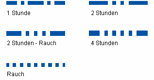

Brandklassenbeschriftungen werden verwendet, um der Zeichnung Informationen zu Brandklassen hinzuzufügen.
Brandklassenlinien sind Polylinien und werden nicht durch den Beschriftungsmaßstab gesteuert.

| Allgemein/Linientyp | Gibt den Linientyp der Brandklassenlinie an. Die mit AutoCAD Architecture 2021 toolset gelieferten Werkzeuge für Brandklassenlinien verfügen über einen bestimmten Linientyp für jede Brandklasse. Für das Werkzeug Brandklasse 1 Stunde ist beispielsweise der Linientyp Aec_Rating_1Hr festgelegt. Die Linientypen der Werkzeuge für Brandklassenlinien wurden in den Dateien acad.lin und acadISO.lin hinzugefügt. |
