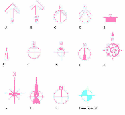

Nordpfeile und Bezugspunkte legen die Richtungen in einer Zeichnung fest. Diese Beschriftungen waren früher als Symbolblöcke im DesignCenter verfügbar. Jetzt können sie über Werkzeugpaletten und den Katalog-Browser eingefügt werden.
Nordpfeil- und Bezugspunktsymbole
Standardmäßig sind alle mit Werkzeugen für Nordpfeile und Bezugspunkte eingefügten Objekte Beschriftungen. Das bedeutet, dass sie durch den Beschriftungsmaßstab gesteuert werden.
Werkzeuge für Nordpfeile und den Bezugspunkt (datum point) befinden sich in einer standardmäßigen US-amerikanischen Installation von AutoCAD Architecture 2021 toolset an folgenden Stellen:
