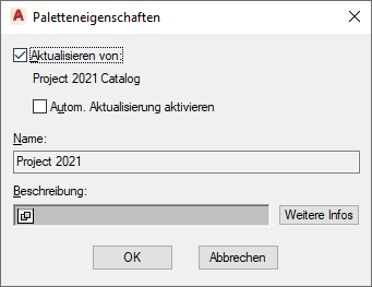

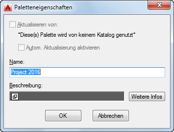

Sie können feststellen, ob ein Element im Werkzeugpalettensatz verknüpft ist, indem Sie mit der rechten Maustaste auf das Element klicken und dann Eigenschaften wählen. Wenn die Option Aktualisieren von aktiviert und eine Quelle wie unten gezeigt aufgelistet ist, ist das Element verknüpft.
Aktualisieren von Eigenschaften einer verknüpften Palette
Wenn Sie Autom. Aktualisierung aktivieren wählen, werden sämtliche verknüpfte Werkzeugpaletten bei jedem Start der Software aktualisiert, um alle eventuellen Änderungen an der Werkzeugpalette und deren Inhalt im Werkzeugkatalog zu erfassen.
