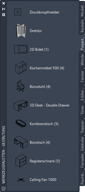

Zum Verwenden eines Werkzeugkatalogelements in AutoCAD Architecture 2021 toolset ziehen Sie das Element in den Arbeitsbereich der Software. Wenn Sie eine ganze Werkzeugpalette in den Arbeitsbereich ziehen, wird diese dem Standardsatz von Werkzeugpaletten hinzugefügt.
AutoCAD Architecture 2021 Toolset-Palette mit hinzugefügter Werkzeugpalette
Nachdem die Palette dem Werkzeugpalettensatz hinzugefügt wurde, bleibt sie Bestandteil des Satzes und steht somit bei jedem Starten von AutoCAD Architecture 2021 toolset zur Verfügung.
