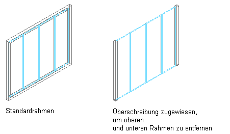

Gehen Sie wie folgt vor, um mithilfe einer Kantenzuweisungsüberschreibung eine andere Elementdefinition für eine ausgewählte Rahmenkante oder einen ausgewählten Pfosten zu wählen.
Um einen Rahmen oder Pfosten auszutauschen, muss die neue Definition bereits im Tür-Fenster-Kombinationsstil enthalten sein.
Überschreiben einer Rahmendefinition für eine Tür-Fenster-Kombination
