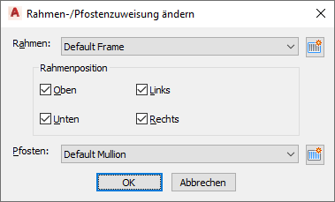

Das Arbeitsblatt Rahmen-/Pfostenzuweisung ändern wird angezeigt.
| Was möchten Sie tun… | Aktion… |
| Ändern des Rahmens für das ausgewählte Raster | Wählen Sie eine Rahmendefinition aus, und klicken Sie auf OK. |
| Geben Sie die Rahmenposition auf dem ausgewählten Raster an. | Wählen Sie als Rahmenpostion Oben, Unten, Links oder Rechts aus. |
| Erstellen einer neuen Rahmendefinition und Zuweisen dieser zum ausgewählten Raster | Klicken Sie auf |
| Ändern des Pfostens für das ausgewählte Raster | Wählen Sie die gewünschte Pfostendefinition aus, und klicken Sie auf OK. |
| Erstellen einer neuen Pfostendefinition und Zuweisen dieser zum ausgewählten Raster | Klicken Sie auf |
