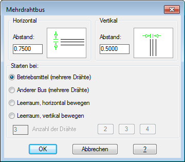

Horizontaler Abstand: 0.75
Vertikaler Abstand: 0.50
Starten bei: Betriebsmittel (mehrere Drähte)
