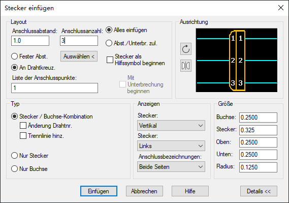

Fügen Sie einen Stecker über vorhandene Drähte ein.
Nachdem Sie nun die Anschlüsse miteinander verdrahtet haben, fügen Sie am Draht ausgerichtete Stecker ein, um die Drähte zu gruppieren.
Einfügen von am Draht ausgerichteten Steckern
Anschlussabstand: 1.0
Anschlussanzahl: 3
An Drahtkreuz
Liste der Anschlüsse: 1
Alles einfügen
Einfügepunkt angeben oder [Z=Zoom, P=Pan, X=drahtkreuzung, V=horizontal/vertikal, TAB=umdrehen]:
Platzieren Sie den Stecker auf den Drähten, die mit PJ1, Anschlüsse 1-3 verbunden sind

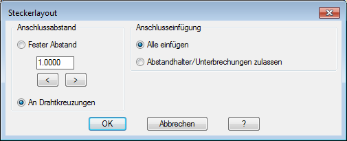

Anschlussanzahl: 9
An Drahtkreuz
Abstandhalter/Unterbrechungen zulassen
Platzieren Sie den Stecker so, dass er auf der Verbindung bei PJ1, Anschluss 5 beginnt

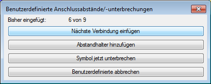

Achten Sie darauf, wie sich der Stecker ausdehnt, wenn Sie die Drähte kreuzen.
Das Dialogfeld zeigt den bisher eingefügten Steckeranschluss an. Klicken Sie so lange auf Nächste Verbindung einfügen, bis Sie sechs der neun Verbindungen platziert haben.
