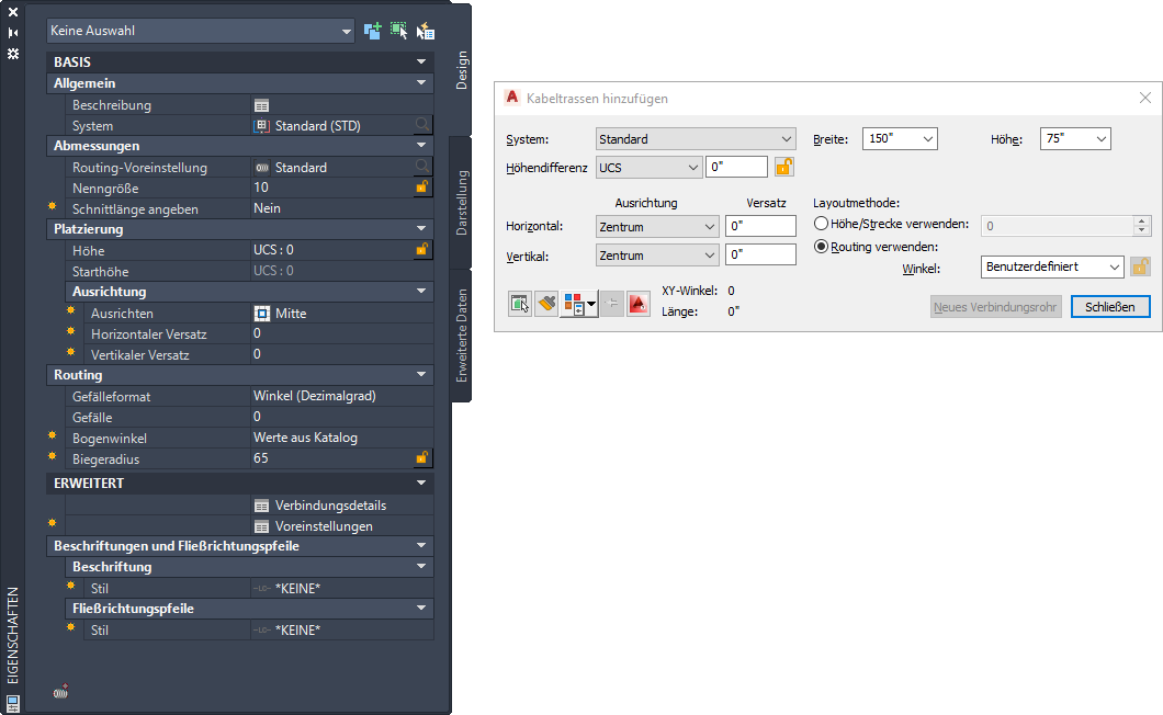

  1. Klicken Sie im Arbeitsbereich Elektro auf Registerkarte StartGruppe Erstellen. Klicken Sie anschließend auf Kabeltrasse Finden oder Installationsrohr. Finden
  2. Verwenden Sie bei den übrigen Schritten die Eigenschaftenpalette für Installationsrohreinstellungen oder das Dialogfeld Kabeltrassen hinzufügen für Kabeltrasseneinstellungen (siehe folgende Abbildung).
    Installationsrohr* (links), Kabeltrasse (rechts)
    * zeigt erweiterte Eigenschaften, einschließlich Trassenrouting-Modus
