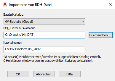

So erstellen Sie benutzerdefinierte Heizkörperbauteile
Öffnen
BDH-Heizkörperinhalt.
Anhand der ausgewählten Datei wird unter Kapitelname der Herstellername angezeigt. Darunter wird die geplante Anzahl erstellter oder aktualisierter Bauteile angegeben.
Die Software aktualisiert die Bauteile, die im Ordner Plumbing
Radiators des Katalogs MvParts unter dem entsprechenden Ordnernamen angezeigt werden. AutoCAD MEP 2021 toolset ordnet die Bauteile nach den in der BDH-Datei angegebenen Unterkapitelnamen und aktualisiert vorhandene Heizkörper.
