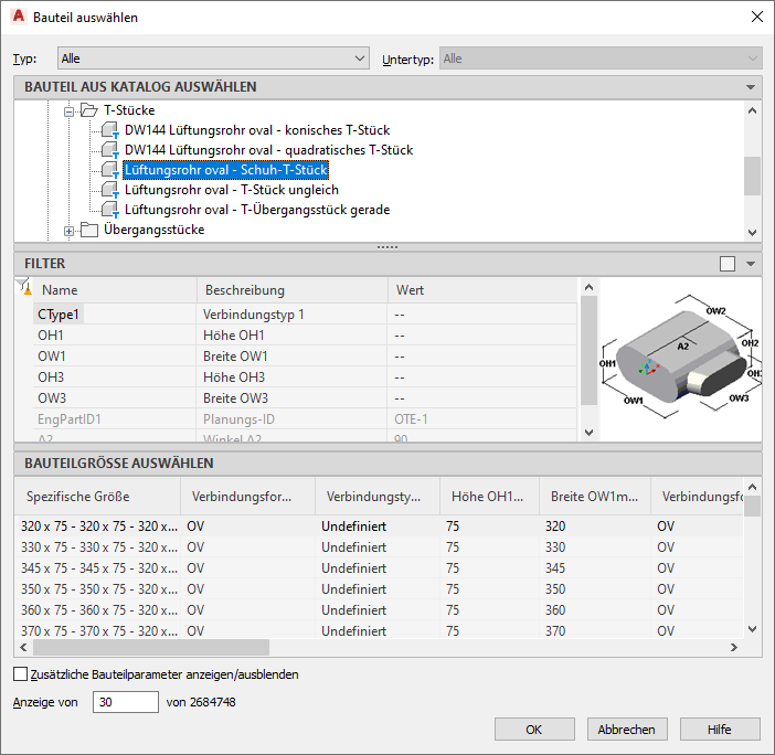

Klicken Sie auf der Eigenschaftenpalette Allgemein neben Bauteil auf das Bauteilbild.
Wählen Sie im Dialogfeld Bauteil auswählen ein Bauteil im Katalog aus.
Unter Bauteil aus Katalog auswählen sind die Luftkanal/-rohr-Formstücke basierend auf dem Formtyp aufgeführt.
(Optional) Aktivieren Sie das Kontrollkästchen Zusätzliche Bauteilparameter anzeigen/ausblenden, um den Inhalt der Parametertabelle zu erweitern.
Verwenden Sie den Filter zum Sortieren der Liste der Bauteile.
Anmerkung: Die Bauteilkataloge und Inhaltspositionen bestimmen die Bauteile, die Sie auswählen können.
Wählen Sie eine Bauteilgröße.
