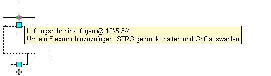

    Zeichnen eines Luftkanals/-rohrs direkt an einem MV-Bauteil Wählen Sie das MV-Bauteil aus, und klicken Sie auf den Griff zum Hinzufügen des Anschlusses, von dem aus Sie zeichnen möchten.

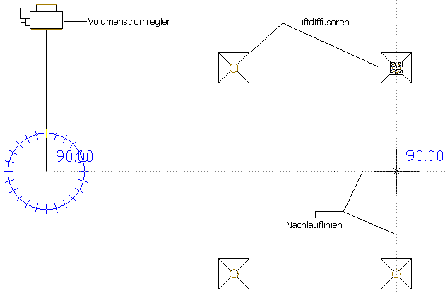

  5. Wählen Sie Punkte, um die Luftkanal/-rohr-Strecke zu platzieren.
    Zeichnen eines 1-Linien-Luftkanal/-rohrs, Draufsicht
    Anmerkung: Sie können AutoCAD MEP 2021 toolset-Fangpunkte und die Spurverfolgung benutzen, um Luftkanal/-rohr-Geometrie an anderen Objekten auszurichten und Verbindungen zwischen Objekten im System beizubehalten.

  6. Drücken Sie die EINGABETASTE, und beginnen Sie eine neue Luftkanal/-rohr-Strecke.
    Sie können AutoCAD MEP 2021 toolset-Fangpunkte verwenden, um in Luftkanal/-rohr-Segmenten neue Abzweige zu zeichnen. Sie können zur Erstellung von neuen Strecken auch den Griff zum Hinzufügen auf MV-Bauteilen, Luftkanälen/-rohren und Luftkanal/-rohr-Formstücken verwenden.
  7. Um 1-Linien-Luftkanal/-rohr-Formstücke einzufügen, benutzen Sie das Werkzeug 1-Linie auf der Werkzeugpalette Formstück und erstellen das 1-Linien-Layout für das System.
    Draufsicht auf ein einfaches 1-Linien-System: Ein Volumenstromregler ist an vier Luftauslässen angeschlossen.
