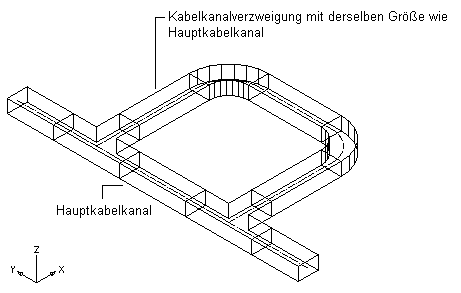

Wenn Sie die Kabeltrassen- bzw. Installationsrohrstrecken gezeichnet haben, können Sie Abzweige zu den Strecken hinzufügen, um ein vollständiges Netz zu bilden. Die Fangfunktionen von AutoCAD MEP 2021 toolset erleichtern es Ihnen, zulässige Verbindungspunkte an den Objekten in der Zeichnung zu finden.
Wenn Sie eine Strecke am Ende eines Segments starten, ist der nächste zulässige Verbindungstest nicht immer der Endpunkt eines Segments. Sie können eine gültige Verbindung an jeder Stelle entlang dem Pfad einer anderen Strecke herstellen. In diesem Fall wird ein geeignetes Formstück eingefügt, um die beiden Strecken zu verbinden.
Zeichnen eines Abzweigs
Verbinden einer Kabeltrassenstrecke mit einer gleich großen Kabeltrassenrinne
So fügen Sie einen Kabeltrassen- oder Installationsrohrabzweig hinzu
