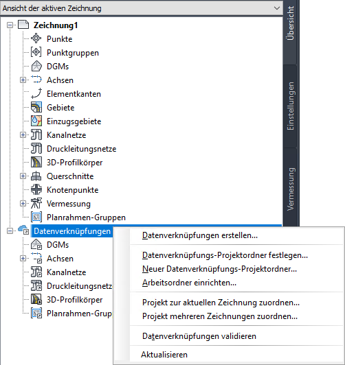

  1. Klicken Sie im Projektbrowser auf der Registerkarte Übersicht mit der rechten Maustaste auf den Knoten Datenverknüpfungen Arbeitsordner festlegen.
  2. Navigieren Sie im Dialogfeld Arbeitsordner festlegen zum Speicherort des Projektordners in BIM 360.
    Der Arbeitsordner für Datenverknüpfungsprojekte muss mindestens eine Ordnerebene unterhalb des BIM 360-Projektordners liegen. Beispiel: <BIM 360-Laufwerk>\<Kontoname>\<Projektname>\<Arbeitsordnername>. Es ist nicht zulässig, für den Arbeitsordner einen Ordner außerhalb des Projekts festzulegen.
    Anmerkung: Es ist möglich, den Ordner \Projektdateien der obersten Ebene als Arbeitsordner festzulegen. Da jedoch nur Administratoren den Ordner \Projektdateien sehen können, wird empfohlen, einen Unterordner innerhalb von \Projektdateien zu verwenden.
  3. Klicken Sie auf Ordner auswählen.
    Der Knoten Datenverknüpfungen in der Übersicht ändert sich in , um anzuzeigen, dass der Arbeitsordner sich in BIM 360 befindet.
  4. Klicken Sie mit der rechten Maustaste auf den Knoten Datenverknüpfungen Neuer Datenverknüpfungs-Projektordner.
  5. Geben Sie den Namen und die anderen Projektdetails an, z. B. eine Vorlage, und klicken Sie auf OK.
  6. Klicken Sie mit der rechten Maustaste auf den Knoten Datenverknüpfungen Datenverknüpfungs-Projektordner festlegen.
  7. Wählen Sie das zu verwendende Datenverknüpfungsprojekt aus, und klicken Sie auf OK.
