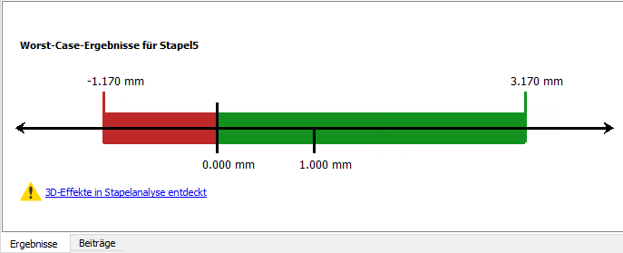

3D-Effekte erkannt
Wenn in Tolerance Analysis erkannt wird, dass die in der Studie enthaltene Geometrie durch mehr als eine einzelne lineare Richtung beeinflusst wird, wird eine Warnmeldung angezeigt, die besagt, dass 3D-Effekte bei der Stapelanalyse erkannt wurden. Die Benachrichtigung bedeutet, dass die Ergebnisse unter Umständen die Abweichung unterschätzen, die während der Produktion auftreten wird. Wenn Sie diese Meldung angezeigt bekommen, sollten Sie die geometrischen Beziehungen zwischen den Bauteilen prüfen, um festzustellen, ob ein weiterer Analyselauf durchgeführt werden muss.
Informationen zu den Unterschieden zwischen der 1D-, 2D- und 3D-Toleranzanalyse finden Sie im Abschnitt zu deren Vergleich unter Toleranzanalyse.

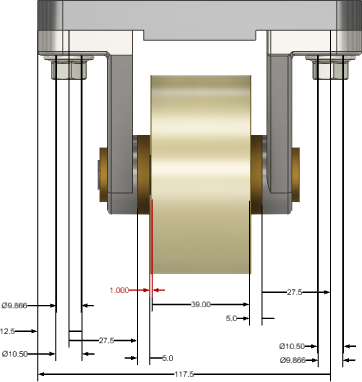

In der folgenden Abbildung ist ein Beispiel für ein 1D-Problem dargestellt. Es wird keine Warnmeldung angezeigt, da der Toleranzstapel der Bauteile in einer einzelnen linearen Richtung erfolgt.
Die Analyse in der folgenden Abbildung scheint ähnlich wie im vorherigen Beispiel zu sein, es existieren jedoch Bedingungen, die sich auf die 1D-Translationstoleranz auswirken können, sodass eine Warnmeldung angezeigt wird.
Hier werden bei der Toleranzanalyse für die Lenkrollen-Baugruppe alle vertikalen Flächen berücksichtigt, jedoch keine möglichen Abweichungen der oberen horizontalen Montageflächen. Durch die Warnmeldung werden Sie daran erinnert, den Einfluss der anderen Bauteile zu berücksichtigen.

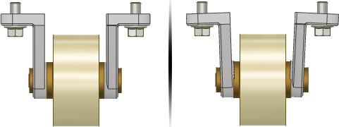

Die folgende Abbildung zeigt ein übertriebenes Beispiel für die Folgen einer Rotation der horizontalen Montageflächen durch ihre Toleranzzonen. Die vertikalen Schenkel der Klammern sind nicht mehr parallel zum Rad, was zu Kompression führt.
Die Warnmeldung lenkt Ihre Aufmerksamkeit normalerweise auf Szenarien, in denen die Rotationsabweichung einer Fläche einen weitaus größeren Einfluss hat als die Translationsabweichung durch die zulässigen Toleranzgrenzen. Da Rotationseffekte nicht in die Berechnungen einbezogen werden, werden Sie anhand der Warnmeldung darüber informiert, dass Rotationseffekte vorhanden sein können. Die Warnung ermöglicht eine Bewertung der Gewichtung der Anforderung und die Bestimmung, ob Sie ein 3D-Toleranzanalysewerkzeug verwenden oder die Auswirkungen der Nicht-1D-Einflussfaktoren manuell berechnen und den Fehler von den zulässigen Stapelgrenzwerten abziehen müssen.
