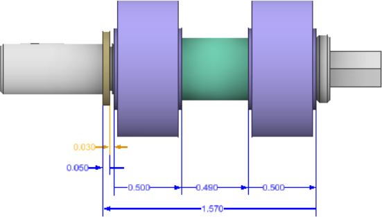

Bei einem 1D-Toleranzstapel wirken der analysierte Abstand und alle Bemaßungen, die zur Abstandsabweichung beitragen, in derselben linearen Richtung. Lineare Abweichungen von Flächen auf beiden Seiten der Stapelrichtung werden berücksichtigt; Winkelabweichungen der Flächen relativ zueinander werden nicht berücksichtigt. Manchmal werden die Effekte von Winkelabweichungen übergangen und die Analyse wird als 1D-Analyse betrachtet. Wenn jedoch erhebliche Unterschiede in der Größe der Flächen im Stapel vorhanden sind, kann eine Winkelabweichung auf kleineren Flächen größere Auswirkungen auf die Kanten der größeren Flächen haben. Wenn größere Flächen der Ausrichtung der kleineren Flächen folgen, ist deren Bewegung in der Richtung der Analyse größer, als die einfache Translation der Flächen es zulassen würde. Sie werden von Tolerance Analysis gewarnt, wenn dieses Szenario (und Szenarien mit ähnlichen Effekten) erkannt wird.
Bei einem 1D-Problem beträgt die Empfindlichkeit des gesamten Stapelabstands für die einzelnen einbezogenen Bemaßungen normalerweise entweder 1.0 oder -1.0 für Standardbemaßungen. Die Empfindlichkeit für Größenbemaßungen, beispielsweise Durchmesser oder Breite, kann 0.5 oder -0.5 betragen.

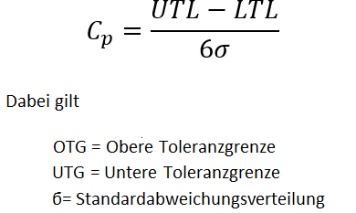

Die Standardabweichung, die für die Normalverteilung jeder Bemaßung berechnet wird, wird anhand der folgenden Cp-Formel berechnet:
Lösung für Standardabweichungsergebnisse:
Die häufigste Annahme bei Cp=1.0 hat ihren Ursprung in der Annahme eines Fertigungsprozesses, bei dem die definierten Toleranzen bei +/- 3 Standardabweichungen vom Mittelpunkt der Toleranzzone platziert werden, was als Mittelwert betrachtet wird, sodass die Wahrscheinlichkeit, dass ein Bauteil die erforderlichen Toleranzen erfüllt, bei 99,7 % liegt. Für alle statistischen Analysen geht Tolerance Analysis davon aus, dass sich die Fertigung auf den Mittelpunkt des Toleranzbereichs konzentriert, daher wird als Mittelwert der Mittelpunkt des Toleranzbereichs angenommen.
