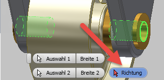

Definieren eines Stapels mithilfe von Abhängigkeiten/Gelenken
  1. Wählen Sie zwei Elemente aus, die die Stapellücke definieren. Im Folgenden sind gültige Angaben für Auswahl 1 und 2 dargestellt:
    • Ebenen
    • Zylinder
    • Lineare oder abgerundete Kanten
    • Scheitelpunkte oder Punkte
    Wenn die Richtung anhand der Auswahlen nicht bestimmt werden kann, z. B. bei einer Messung zwischen zwei Zylinderelementen, werden Sie aufgefordert, eine Auswahl zu treffen, die die Richtung des Stapels definiert.
    Verwenden Sie eine der folgenden Optionen, um die Richtung zu definieren:
    • Ebene: Der nach außen gerichtete Normalenvektor definiert die Richtung.
    • Zylinder und Kegel: Die Achse definiert die Richtung.
    • Lineare Kante: Die Kante definiert die Richtung.
    • Anmerkung: Breitenelemente sind zwei parallele Ebenen mit nach außen gerichteten Normalenvektoren, die in entgegengesetzte Richtungen zeigen. Wählen Sie bei der Breitenauswahl parallele Flächen mit entgegengesetzten, nach außen gerichteten Normalen aus. Halten Sie die STRG-Taste gedrückt, bevor Sie die erste Ebene auswählen, um den Breitenmodus automatisch zu aktivieren.

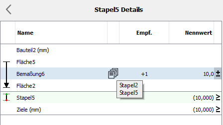

Verfeinern der Bemaßungskontur, der Toleranztypen und Toleranzwerte
Nach Abschluss der Konturdefinition des Bauteils werden in Tolerance Analysis die Bemaßungen zwischen den ausgewählten Elementen auf den Bauteilen angezeigt und die vorläufige Stapelanalysetabelle in der Gruppe mit den Stapeldetails erstellt.
Überprüfen Sie als Nächstes die Bemaßungen und Toleranzen für jedes Bauteil, und vergewissern Sie sich, dass sie dem tatsächlichen oder gewünschten Bemaßungsschema des Bauteils entsprechen. Die anfänglichen Bemaßungen von Tolerance Analysis stellen das optimale Bemaßungsschema für die Minimierung der Abweichungen des Stapels dar. Alle Elemente, die Sie hinzufügen, um weitere Bemaßungen einzuschließen, führen nur dazu, dass weitere Abweichungen zu den Stapelergebnissen hinzugefügt werden. Beispielsweise Bemaßungen, die in der Zeichnung existieren.
Tipp: Um die Größe der Bemaßungsanmerkungen, die im Modell angezeigt werden, zu ändern, passen Sie den Parameter Anmerkungsmaßstab im Dialogfeld Einstellungen an. Sie können außerdem die Anmerkungsfarbe im Dialogfeld Einstellungen ändern.
Beginnen Sie im oberen Teil der Tabelle, und arbeiten sich dann bis nach unten durch. Für jedes Bauteil kann Folgendes geändert werden:
  • Der Name eines Elements.
  • Der Name einer Bemaßung. Diese Bemaßungen sind im Bericht enthalten, es sei denn, die Größe des Elements wird in die Stapelergebnisse mit einbezogen.
  • Der Typ und der Wert für Toleranzen, einschließlich Hinzufügen geometrischer Toleranzen.
    Um den Typ zu ändern, wählen Sie das Symbol, das den Typ angibt, und dann den gewünschten Typ aus der Dropdown-Liste aus. Der Vorgabetyp ist ± Symmetrisch.
    Wählen Sie Geometrisch aus, um das Dialogfeld Geometrische Toleranz hinzufügen zu öffnen.
    Anmerkung: Die Option Geometrisch ist für Kanten, Scheitelpunkte oder Punkte nicht verfügbar.
Vom im oberen Wertefeld aufgeführten Element wird angenommen, dass es durch die Definition der Toleranz in den Form- und Lagetoleranzen (Fläche1 und Fläche3 in der Abbildung oben) gesteuert wird. Wenn die Reihenfolge nicht korrekt ist, verwenden Sie den Schalter , um die Elemente umzukehren.
Verwenden Sie die Dropdown-Liste auf der linken Seite der Form- und Lagetoleranzen, um den Typ des Steuerelements zu wählen und den gewünschten Toleranzwert festzulegen. In manchen Fällen können Sie einen Modifikator für das Material zum gesteuerten Element oder dem Bezugselement hinzufügen. Zum Hinzufügen eines Materialmodifikators verwenden Sie die Dropdown-Liste neben dem Namen des Toleranz- oder Bezugselements.
Verwenden Sie diesen Arbeitsablauf zur Änderung der geometrischen Toleranzdefinition. Sie können den Toleranzwert direkt in der Tabelle mit den Stapeldetails ändern.
Klicken Sie auf den Befehl Elemente hinzufügen, und wählen Sie dann eine Fläche, eine Kante, einen Scheitelpunkt oder einen Punkt aus, um Zwischenelemente zum Bemaßungsschema des Stapels hinzuzufügen. Durch Hinzufügen eines Elements wird die ursprüngliche Bemaßung in zwei Bemaßungen aufgeteilt.
Sie können außerdem folgende Änderungen an Einträgen in der Tabelle vornehmen:
  • Wenn mindestens vier Elemente in der Tabelle vorhanden sind, können Sie die Reihenfolge der Elemente zwischen dem ersten und dem letzten Eintrag ändern, um eine andere Reihe von Bemaßungen anzugeben. Ziehen Sie eine Zeile in der Tabelle nach oben oder unten, und lassen Sie die Maustaste los, wenn sie sich über einer Bemaßung zwischen zwei anderen Elementen befindet. Wenn Sie ein Element neu positionieren, werden in Tolerance Analysis Bemaßungen zwischen den einzelnen Elementen in der Reihenfolge, in der sie in der Tabelle aufgeführt sind, erstellt.
  • Zum Entfernen eines Elements aus dem Stapel klicken Sie mit der rechten Maustaste auf das Element in der Tabelle und klicken dann auf Löschen.
  • Um die Zuweisung von Bemaßungen in Bezug auf Elemente mit Größenangabe (zylindrische und Breitenelemente) zu ändern, wählen Sie die Zeile links neben der Bemaßung in der Tabelle wie in der folgenden Abbildung gezeigt aus.
    Wenn sowohl das Element oberhalb als auch unterhalb der Bemaßung ein Element mit Größenangabe ist, stehen mehrere Optionen zur Verfügung. Das erste Element gibt an, ob der Bemaßungsursprung der Eng-, Zentriert- oder Weit-Seite des Elements direkt über der Bemaßung zugeordnet werden soll. Das zweite Element dient der Zuordnung zum Element direkt unter der Bemaßung. Wenn nur eines der Elemente ein Element mit Größenangabe ist, sind nur drei Optionen in der Liste verfügbar.

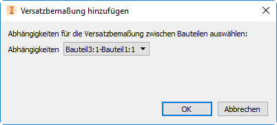

Hinzufügen eines Versatzes zwischen Bauteilen
In Tolerance Analysis wird davon ausgegangen, dass die während der Stapelkonturdefinition ausgewählten Flächen, die Abhängigkeiten definieren, koinzident sind. Doch Sie können den Befehl Versatz hinzufügen verwenden, um einen Abstand oder Versatz zwischen den Bauteilen mit einer zugeordneten Toleranz anzugeben.
Zu den Verwendungsbeispielen für Versatz hinzufügen zählen das Steuern des Abstands zwischen Bauteilen beim Zusammenbau, z. B. bei einem Getriebe einer Motorwelle, oder das Hinzufügen der Dicke einer Beschichtungsoperation zu einem oder beiden Bauteilen, die nicht im Modell enthalten sind. Die Angabe eines negativen Versatzwerts bewirkt, dass die Fläche eines Bauteils über die Fläche des anderen gedehnt wird. Dies wird allerdings nicht häufig verwendet.
Klicken Sie auf der Registerkarte Tolerance Analysis in der Gruppe Stapel auf Versatz hinzufügen. Das Dialogfeld Versatzbemaßung hinzufügen wird angezeigt.
Klicken Sie auf die Dropdown-Liste, um alle Baugruppenabhängigkeiten anzuzeigen, die für den aktuellen Stapel definiert wurden. Klicken Sie auf einen Eintrag und dann auf OK, um eine Zeile mit dem Präfix Versatz zwischen zwei Bauteilen in der Tabelle mit den Stapeldetails hinzuzufügen. Geben Sie einen Nennwert und eine Toleranz für den Abstand an. Um einen Versatz zu entfernen, klicken Sie mit der rechten Maustaste auf die Zeile und wählen Löschen.
Ein Versatz kann nicht definiert werden, wenn eines der Elemente, das von einer Abhängigkeit referenziert wird, ein Element mit Größenangabe ist. Beispielsweise ein Zylinder oder eine Breite mit einer zugeordneten Größenbemaßung. Solche Instanzen werden hellgrau angezeigt. Wenn alle Baugruppenabhängigkeiten im aktuellen Stapel ein Element mit Größenangabe umfassen, wird die Meldung Versatz kann auf Elemente mit Größenangaben nicht angewendet werden im Dialogfeld Versatzbemaßung hinzufügen angezeigt, und die Schaltfläche OK ist deaktiviert.
Hinzufügen von neuen Stapeln
Sie können einen neuen Stapel im Modell erstellen, indem Sie in der Multifunktionsleiste Neuer Stapel auswählen und die zuvor beschriebenen Schritte wiederholen. Wenn Sie Bauteilelemente in einen neuen Stapel aufnehmen, die in einem anderen Stapel der Datei enthalten sind, ist der Bemaßungspfad zwischen ihnen bekannt und wird in den neuen Stapel eingeschlossen. Das Symbol in der folgenden Abbildung wird in der Nähe der Bemaßung angezeigt, um Sie darauf hinzuweisen, dass mehrere Stapel diese Bemaßung einschließen. Halten Sie den Mauszeiger über das Symbol, um eine QuickInfo mit einer Auflistung aller Stapel anzuzeigen, die die Bemaßung einschließen.
Wenn Elemente und zugehörige Bemaßungen in zwei oder mehr Stapeln verwendet werden, können Sie diese Elemente, die als Bauteilbeschränkung verwendet werden, nicht neu anordnen. Sie bemerken möglicherweise auch Einschränkungen beim Hinzufügen eines neuen Elements zu einem Stapel, wenn sich dieses bereits in einem anderen Stapel befindet. Dieser Vorgang wird auch als Neuanordnung betrachtet und sollte in dem Stapel durchgeführt werden, der das Element enthält. Diese Beschränkungen tragen dazu bei, dass ein konsistentes Bemaßungsschema auf Bauteilebene auf alle definierten Stapel angewendet wird.
