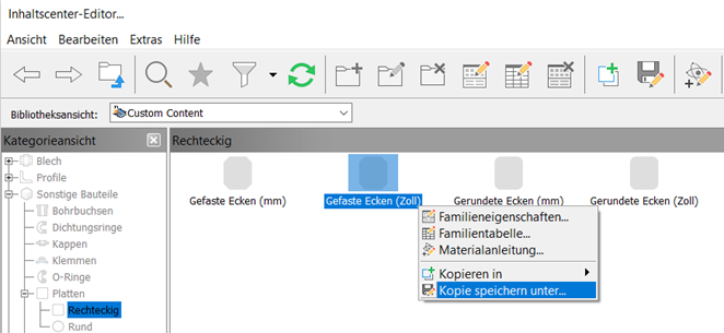

- Erstellen Sie eine Kopie der Plattenfamilie, zu der Sie die Bohrung hinzufügen möchten.
	 In diesem Beispiel wird ein metrischer Endstopfen mit gefasten Ecken verwendet.

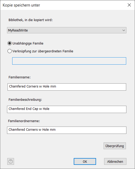

- Wählen Sie Ihre Bibliothek mit Lese-/Schreibzugriff als Bibliothek, in die kopiert werden soll, und dann Unabhängige Familie aus, bearbeiten Sie die Felder für Name und Beschreibung wie benötigt, und klicken Sie dann auf OK.
- Setzen Sie im Inhaltscenter-Editor den Filter Bibliotheksansicht auf Ihre Bibliothek mit Lese-/Schreibzugriff, um den neuen Eintrag zu verifizieren, und klicken Sie dann auf Fertig.

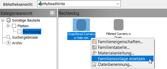

- Öffnen Sie den Inhaltscenter-Editor erneut, und stellen Sie sicher, dass die Bibliothek auf Ihre Lese-/Schreibbibliothek eingestellt ist.
- Wählen Sie die Platte aus, die Sie in Schritt 3 gespeichert haben, klicken Sie mit der rechten Maustaste, und wählen Sie Familienvorlage ersetzen aus.
 Anmerkung: Wenn Sie zum Verwalten des Inhaltscenters einen Tresor verwenden, müssen Sie entweder ein Inhaltscenter-Administrator oder ein Inhaltscenter-Editor sein.
- Navigieren Sie zu dem Speicherort, an dem Sie die geänderte Platte mit der hinzugefügten Bohrung gespeichert haben, wählen Sie die Datei aus, und klicken Sie auf Öffnen.
	 Die Meldung Publizieren war erfolgreich weist darauf hin, dass die geänderte Platte die ursprüngliche kopierte Datei ersetzt hat. Klicken Sie auf OK und dann auf Fertig, um den Vorgang abzuschließen.
